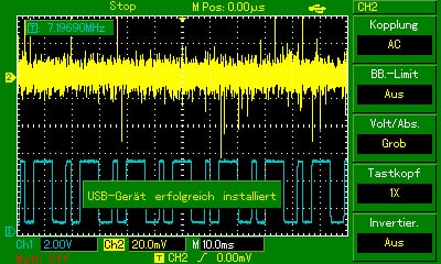

genau daß ist der Punkt. Die Entwickler haben schon gewußt, daß ihre Schaltung sehr empfindlich ist/ bis zum Schwingen neigt. Ich habe noch kein Mittel dagegen gefunden. Ich bin auch kein Entwickler und habe von Güterwagen mehr Ahnung, als von OPV's ... leider. Ich habe über den IC in der XC12 ein 10nF gelegt, direkt von +5V nach Masse (Pin zu Pin); versucht habe ich R23 von 1M auf 200K zu verringern, kein Erfolg.
Stutzig geworden bin ich, als ich die Verbindung R22/C14 auf Masse gezogen habe.
1.jpg2.jpg Dann habe ich mir die Versorgungsspannung der XC12 angesehen. (Hatte mal was gelesen/ evtl. von Jürgen) Grauenhaft, obwohl ich ein analoges NT dran habe. So ein Riesenklopper mit Kühlung, glaube von den 600XL. 3.jpg Etwas besser wurde es mit einem 1000µ Elko. Der hat zwar seine ~1000µ ist aber auch aus meiner Kindheit, also keine Lösung. 4.jpg 5.jpg
Natürlich hat es was gebracht, von 150mV auf 20mV Störspannung. Nur noch rund 1/10 Mist auf der Leitung, aber wir sind noch im analogen Bereich. Gerade wenn der Turbo Umbau den Tonkanal der XC12 mißbraucht.
Gelöst habe ich für mich die Sache (auf dem OP-Tisch) so, daß ich einen genügen langen Vorton benutze, während ich RESET drücken kann/ von Freezer den XE swappen kann.
(anscheinend hab nur ich noch ein analoges Oszilloskop ...)

Du hattest einige Bilder vom Scope wo in der gelben Linie Spikes zu sehen waren. An welchem Punkt waren die gemessen?
Soll C6 Bandrauschen verringern?
Hi Erhard,
R18-C7 wie wäre es mit einem Kondensator parallel zu C7 zwecks besserer HF-Störungsunterdrückung?
Könnte man mal probieren, keine Ahnung wo die Störungen herkommen, obwohl, ich habe meinen Keller zum F-Käfig gemacht, nur das ich drin sitze. 2xDSL, Wlan, DECT, li & re eine 230 V leitung, mehrere Schalt-NT, LED-Lampen. Alles auf knapp 50 cqm. . .
Pin 8 am 1.OPV, wenn wir das gleiche Bild meinen. Steht bei den ersten Bilder drunter. . .

dl7ukk schrieb: Pin 8 am 1.OPV
sprich das Bild mit der Messung an 1 und 7 bedeutet nicht, daß der blaue Kanal 1 oder 7 ist sondern der blaue Kanal ist die 2V Referenzspanng an den "+" - Eingängen?
dl7ukk schrieb: keine Ahnung wo die Störungen herkommen
Ich galube ich habe mal probiert, die Versorgungsspannung von Batterieen einzuspeisen und es gab trotzdem Störungen. Demnach würde die Schaltung die Störungen selbst erzeugen. Rauschen durch Widerstände, Kondensatoren und Elkos ??? Rauschen könnte ich noch verstehen, aber was erzeugt die scheinbar periodischen Spikes? Ich glaube es ist sinnvoll, mal U1C mit den umgebenden Komponenten einzeln aufzubauen, also mit kurzgeschlossenem Eingang und nichts am Ausgang.
Hallo Erhard, .
Nein, bei diesem Bild R22*C14 auf Masse IC PIN 8
2.jpg (37.39 KiB) ist blau nicht angeschlossen, hatte es nicht ausgeblendet. Sorry. . .
